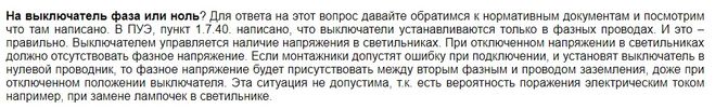

Вопрос этот на практическом уровне пока не решён. Тут что получается. Выключателем пользуемся постоянно, не всегда стерильными руками. Постепенно загрязняется. Про влажные уже не говорю. Фаза на выключателе опасно.
При подсоединении нуля на выключатель, фаза будет постоянна на патроне. А вдруг цоколь отлетел от колбы на лампочке, а тут всё под фазой. Тоже не хорошо.
Но это с практической точки, а по нормативным документам звучит так:

Что бы окончательно определиться на фазу, или на ноль ставить выключатель, надо ознакомиться с правилами ПУЭ, если точней с пунктом этих правил 6.6.28 (последнее издание), они однозначно трактуют это правило выключатель необходимо устанавливать в разрыв фазного провода, а не нулевого.
