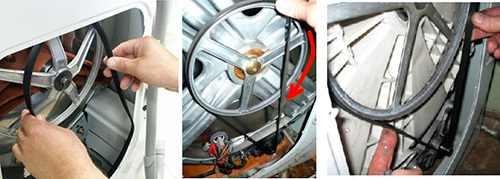

Менять ремень в стиральной машине не сложно, но перед заменой ремня все таки нужно проверить узлы где стоит ремень. В начале надо приказать машине встать к стене передом ко мне задом. Потом снять заднею крышку машины и осмотреть шкивы у стиральной машины. Нужно осмотреть старый ремень и выяснить его качество. Снять ремень просто, вращая рукой шкивы выводить ремень со шкивов на себя. Перед установкой нового ремня необходимо проверить состояние крепления шкива и люфт подшипника барабана Если есть люфт нужно отремонтировать этот узел. Проверить так же крепления шкива на электромоторе и крепления электромотора. Когда все в порядке можно ставить ремень на стиральную машину, вращая шкивы медленно рукой и направляя одновременно его на место установки. Закрываем заднюю крышку и разворачиваем машину задом к стене, передом к себе.
