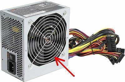

Далее, повышенная температура, вентилятор блока питания, или не справляется, или он вышел из строя.
У меня заклинил тот самый вентилятор
(кулер) и как итог сгорел блок питания.
Работоспособность вентилятора блока питания, его чистку и смазку надо производить периодически.
Или если блок питания перегревается, можно приобрести кулер бОльшего диаметра от имеющегося, то есть улучшить охлаждение блока питания.
