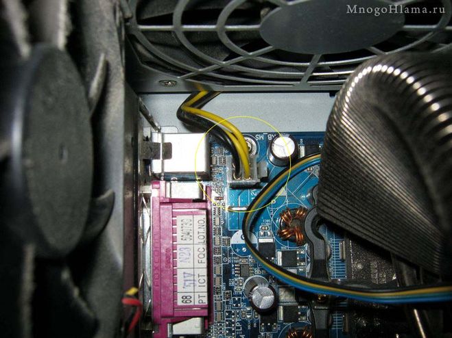

Отключаем провода блока питания от материнской платы, жестких дисков, привода оптических дисков, флоппи-дисковода (при наличии), видеокарты (если она подключена к блоку питания), кулеров на системном блоке (если подключены через адаптеры к блоку питания).
Как правило, после сборки компьютера все свободно висящие провода собираются в жгуты при помощи нейлоновых стяжек. При демонтаже эти стяжки могут помешать вам извлечь блок питания из корпуса компьютера. Поэтому при демонтаже стяжки лучше удалить при помощи бокорезов.
Итак, отсоединив все провода блока питания, откручиваем его с тыльной стороны корпуса (четыре винта). При выворачивании последнего винтика желательно «подстраховать» блок питания рукой, предупредив его падение (если он крепится в верхнем положении, то есть находится выше материнской платы).
