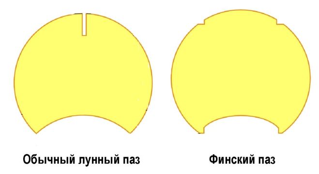

Что такое "финский паз"?
ВалентинаЯ [139] 8 лет назад
Финский паз-это, если можно так сказать,улучшенный исконно русский-лунный паз. Применяется только при или после калибровки брёвен. Если лунный паз как бы облегает бревно, то финский своими "заусенцами" как бы вонзается в бревно. И такое ощущение что бревно лежит на бревне без каких либо утеплителей, мох, пакля. Всё скрыто внутри.
Недостаток один. Если лунный паз можно сделать в ручную, финский только станком.
У финского паза тепловой замок составляет 138 мм (у обычного 240). Сборка такого паза имеет свои особенности и этим должен заниматься квалифицированный специалист, чтобы избежать проблем в дальнейшем строительстве.
