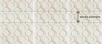

Раппорт обоев это величина цикличности повторения рисунка, то есть чем больше рисунок тем более важен раппорт обоев, чтоб красиво стыковать листы при поклейке.
Вот к примеру раппорт обоев по высоте, это значит, что при подгонке листов возможно придется обрезать такое количество обоев, чтоб стыковать рисунок и соблюдать его симметричность.
Указание раппорта в инструкции к обоям облегчает их стыковку, то есть зная размер раппорта (размер рапорта это полный элемент рисунков, от его начало до конца, который наноситься повторяясь по всему полотну) и указания по стыковки, сразу становиться понятно, как правильно подогнать и поклеить обои.
