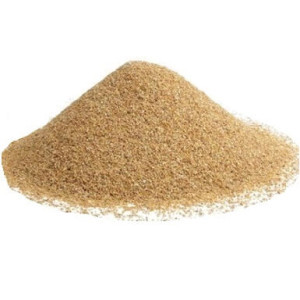

Покупаем песок мелкой фракции, можно кварцевый.
Далее подготавливаем нужную тару.
Засыпаем песок, сверху цемент и перемешиваем на сухую.
Замес можно сделать кельмой (мастерком) можно шпателем.
Далее добавляем воду и опять делаем замес, воды льём ориентируясь на нужную консистенцию.
Пропорции цемента и песка от марки цемента, если это цемент М-500-т, то 1:4, М-400-а, 1:3.
