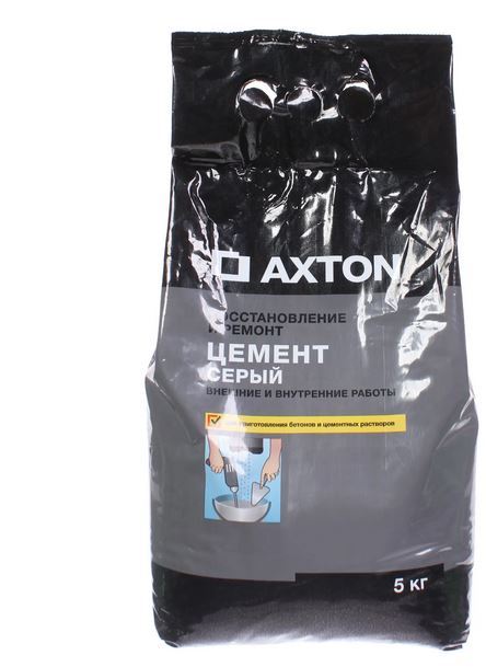

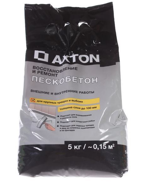

На самом деле неважно, идет речь о мешке пескобетона или о мешке цемента, самое главное сколько весит этот мешок. Пескобетон и цемент в настоящий момент продают в мешках весом тридцать, сорок, пятьдесят килограмм. Я даже видел небольшие мешки с цементом или пескобетоном весом пять килограмм, которые выпускает компания Axton. Они выглядят так:
