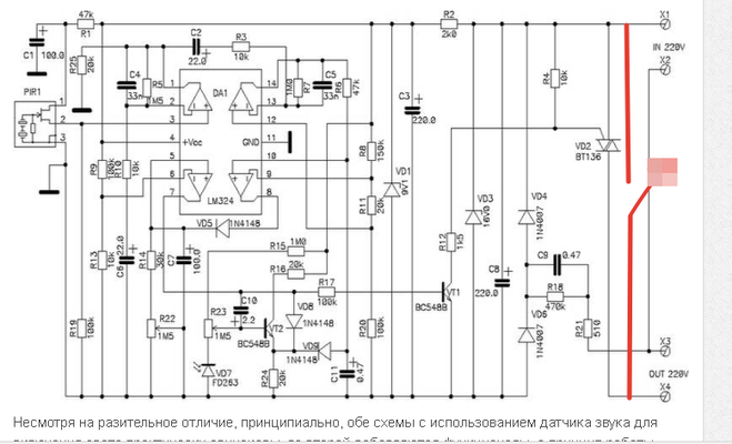

Существует два вида таких выключателей. Первые при хлопке в ладоши включаются и горят постоянно, при следующем хлопке выключаются и находятся в таком состоянии до следующего шума.
Вторые устройства оснащены реле времени. Такие шумовые выключатели включаются от любого шума, а выключаются после заданного интервала времени. Чтобы он не выключался надо исключить из схемы или замкнуть это реле времени. Тогда выключатель не сможет отключаться и будет гореть постоянно. Но тогда его нельзя будет отключить, вернее можно, но надо будет снять питание со схемы шумового выключателя. Этого можно достигнуть смонтировав и включив в схему дополнительный обычный выключатель. Этот выключатель подсоединяется ко входу и выходу шумового реле. Если он выключен, то реле будет работать в штатном режиме. Если его включить, то он замкнёт шумовой выключатель исключая его из схемы, лампочка будет гореть постоянно, пока дополнительный выключатель не будет выключен.

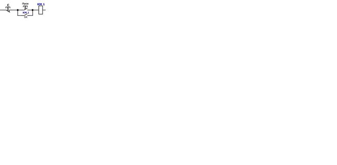

Самым простым решением данного вопроса есть установка на выходе электронной схемы подобия электромагнитного пускателя. Его нужно установить на выходе схемы включения лампы.
Проще сказать - реле с самоподхватом. В этом случае светильник включится от шума, а отключится только обычным выключателем - нужно полностью обесточить схему управления и реле.
