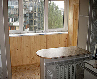

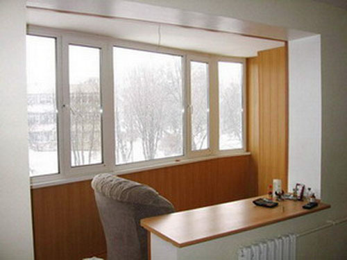

Обязательно нужна законная перепланировка, если расширять проем в стене, и укреплять его стальным прокатом, уголком и балками. А если просто убрать кусочек стены под подоконником, то можно аккуратно сделать такой ремонт. То есть попросту удаляются окно и двери, подоконник и небольшой прямоугольник стены под подоконником. А дальше все штукатурится, покрывается прочими строительными смесями, и красится, или оклеивается обоями, а может быть и обшивается панелями из пластика, или дерева.
Другое дело, что скорее всего придется тянуть водяное отопление на балкон, а вот тут уже потребуются согласования, так как теплоотдача увеличится. Но можно сделать и теплые электрические полы.
