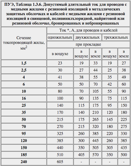

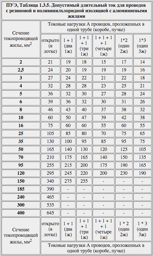

В интернете содержится огромное количество таблиц, содержащих информацию о допустимых токах для медных или алюминиевых проводов всех сечений, так же они как правило имеются и на бумажных носителях в учебниках по электротехнике и различных справочниках электрика.
Вот например очень хорошая таблица находится здесь
или здесь
ну теперь будет и здесь:
