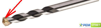

Даже если используете вот такое
сверло с победитовой напайкой для дрели, это не всегда помогает если бетон плотный, прочный.

Так же проверьте целостность победитовой напайки, если напайка "сточена" до диаметра сверла, то сверло лучше заменить.
