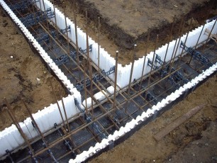

Если утепление происходит на этапе заливки, то используется несъёмная опалубка, которая в дальнейшем будет выполнять роль утеплителя.
Для этих целей очень часто используют пенополистироловые плиты. Здесь есть один минус - стоимость самих плит, но не стоит забывать о том, что ваш фундамент будет надёжно утеплён.
