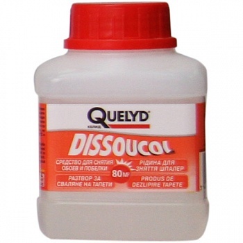

Если вы намерены снять старые обои более простым способом, тогда стоит воспользоваться специальным средством, который продаётся в строительных магазинах. Они продаются в виде порошка или геля. Их необходимо разбавить водой и нанести на обои валиком. Для того, чтобы упростить задачу, можно сделать надрезы на поверхности обоев. Это ускорит процесс отхождения обоев. Среди таких средств можно воспользоваться Quelyd Dissoucol.
