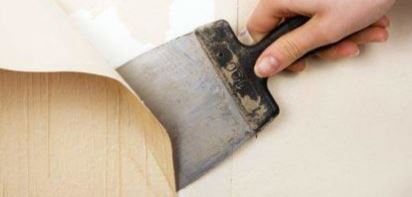

Простые бумажные обои отмачивают водой. В чашку наливают тёплую воду, мочат губку, обрабатывают целиком лист сверху донизу, выжидают минут 10. Слишком обильно мочить обои не следует, не допуская намокания защитного слоя на гипскартоне. Потом канцелярским ножом отделяют обои в месте соединения с потолком, тянут лист вниз, при нужде помогая шпателем. Оставшиеся клочки не удалённых обоев повторно отмачивают.

Ещё вариант использовать специальный отпариватель для обоев. Это генератор пара, шланг и рабочая часть. Отпаривают верхнюю часть листа (хватает секунд 10), поддевают край шпателем. Одной рукой тянут лист, другой рукой перемещают отпариватель всё ниже. Правда удобнее работать вдвоём.

Теперь подробнее об удалении бумажного покрытия. Можно действовать по-старинке и применять намачивание и парогенератор. Делают так - стену делят на сектора малого размера, начинают с одного и пока не закончат на нем (смочили валиком, через четверть часа использовали парогенератор и аккуратно сняли с помощью шпателя), другие не трогают - так гипсокартон не успеет размокнуть и будет повреждаться по минимуму.
Если у обоев поверхность с водоотталкивающими свойствами, то тут нужно аккуратно разрушить их поверхность, чтобы был доступ воде. Делают это валиком (специальным - игольчатым), специальными приспособлениями для этой цели или даже обыкновенным ножом.
Далее просто - смочили и через треть часа, используя шпатель, неторопливо и аккуратно сняли.
