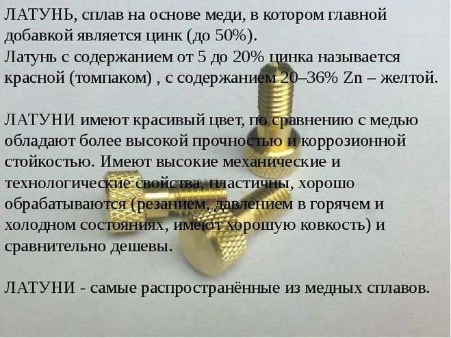

Сама же латунь используется для изготовления клемм, контактов в трансформаторах и других электротехнических приборах, контактных пар в переключающих устройствах, различных крепежных деталей и т. п.
