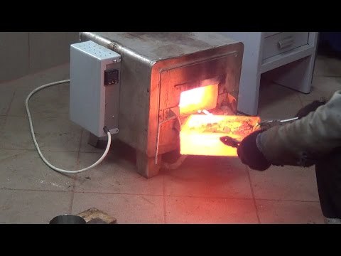

В домашних условиях на плитах (любых) латунь не плавят, тут нужны специальные печи, как вариант, это муфельная печь.
Печь можно купить в готовом виде, можно сложить самостоятельно с использованием огнеупорного кирпича.
Для плавления латуни кроме печи потребуется и ещё ряд приспособлений, тигель, щипцы и.т.д.
