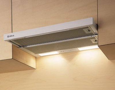

Один из важнейших моментов (помимо высоты установки) вытяжка должна полностью "накрывать" (покрывать), варочную панель плиты.
На какой высоте устанавливать вытяжку над электрической плитой зависет от выбранной модели. К каждой модели вытяжки есть инструкция и в ней указано на каком расстоянии от электроплиты монтировать.
Но нельзя превышать нижний порог, для электрических плит это 65 сантиметров, ниже не опускать, вытяжка от высокой температуры может деформироваться. Верхний порог можно отрегулировать под рост хозяйки или того человека, который чаще стоит у плиты, готовит.
