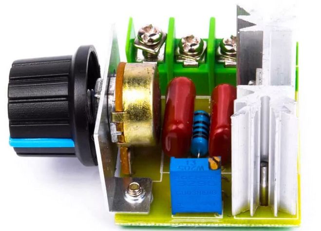

1 - если управление мощностью комфорок в вашей плите идёт при помощи симисторного регулятора, что то типа вот такого:
то регуляторы могли во время неправильного подсоединения пробить и теперь они работают напрямую, т.е. не видят режима при переключении, вот плита и греет на полную мощность. Надо их менять.

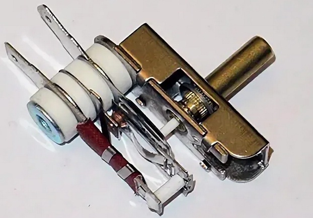

2 - если плита управляется благодаря биметаллическим регуляторам нагрева, что-то типа этого:
тогда во время неправильного подсоединения контакты пригорели и не размыкаются, т.е. ток также постоянно подаётся сразу на все режимы, вот и получается на всю мощность. Размыкать и чистить не советую, лучше всего заменить на новые.
Получается, что во всех случаях (по моему мнению) проблема в регуляторе нагрева, электронный идёт на пробой, а механический пригорает, и получается что он постоянно включон на все режимы работы одновременно и не переключает их.
Такое происходит как раз, если вместо "нуля" по проводу прошла "фаза".
