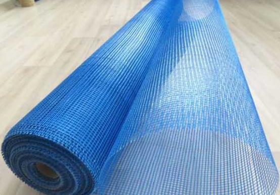

На мой взгляд для решения этой проблемы отлично подойдёт армирующая сетка.
Естественно, поверхность нужно обезжирить, по возможности- обработать пропиткой. Это благоприятно скажется на сцеплении поверхностей.
Думаю, что кирпичики будут отлично держаться и на клеевой смеси для плитки. Но для лучшего и более надёжного крепления самой сетки, думаю не лишним будет прихватить её саморезами с широкой шайбой. Саморезы плюс клей- сетка надёжно будет зафиксирована.
Далее можно использовать как жидкие гвозди так и плиточный клей- на Ваше усмотрение.
