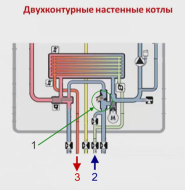

Ничего с вашего видео не понятно, ну пошли в и включили котёл, зажглась горелка, потом вы пошли и открыли воду в в ванной.
А вот по описанию, понятно, что нет циркуляции воды в теплообменнике и котёл выбивает ошибку.
Вот принципиальная схема работы двхконтурных котлов.
В таких котлах теплообменник используется, как для нагрева воды для использования, так и для отопления, то есть один, а какую воду пропускать, через теплообменник решают электрические клапана которые управляются электроникой.
Если котёл выдает такую ошибку, что нет циркуляции и перегрев носителя, значит клапана находятся в таком положении, что не пропускают воду в теплоноситель, поломка это самих клапанов или сбой в работе электроники, а возможно даже залипание водного узла, жабки включения электроники водонагрева, и она находится во включенном состоянии постоянно.
Нужно разбираться точно, но то что это не забитый теплообменник или сгоревший насос это точно.
Поэтому искать причину, нужно прежде всего в водяном узле, потом проверять клапана на работу, ну а как итог если не поможет лезть в электронику, но обычно чисткой, смазкой и заменой ремников на водяном узле всё и заканчивается, котёл начинает работать корректно.
