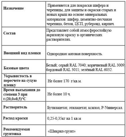

Акриловые краски (на растворителях). Российская "КрасКо" выпускает довольно популярный вариант таких красок - "Шикрил", вот ее основные характеристики:
