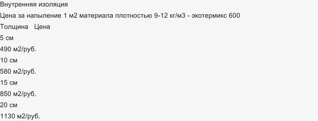

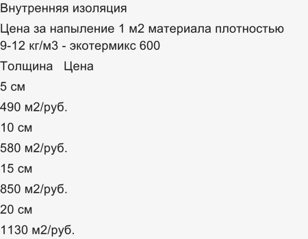

Можно покрыть слоем распыленного пенополиуретана, но этот способ дорогостоящий и не везде доступный...
Но проблему решит однозначно.
Если в Вашем городе есть такая услуга, то стоит обратиться к специалистам и посоветоваться.
Ориентировочные цены.
