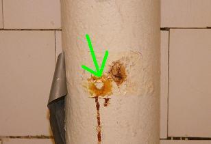

Покрасили стояк, труба чугунная.
Подтёки и отслаивающаяся краска, эти проблемы вызваны разными причинами.
Рыжие подтёки
означают что нарушена целостность трубы, в трубе есть трещина (возможно микро трещина которую не видно), или труба проржавела "насквозь", конечно лучше трубу заменить, можно и локально на трубу ПВХ, только этот участок.

При помощи смывок, или фен + шпатель (фен нужен строительный) снимаем старую краску полностью.
Места подтёков можно зашпаклевать шпаклёвками по металлу, но в начале очищаем поверхность, обезжириваем, далее шпаклёвка.
Более дешёвый вариант на это место поставить "бандаж" (эпоксидная смола, отвердитель и стеклоткань, бинт и плиточный клей и.т.п).
Или заделать протечку "холодной сваркой".
Далее (после локального ремонта трубы) зачищаем чугун от ржавчины, грунтуем (есть в продаже грунтовки с антикоррозийными добавками) просушиваем.
Только после такой подготовки можно приступать к окраске трубы.
