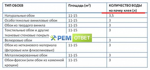

Обойный клей разный, вся информация должна быть на пачке клея, если нет, то можете ориентироваться вот на эту (по этой) таблицу.
На пачку клея, если это обои натуральные надо 3,5 литра воды.
На остальные виды обоев 3 литра.
