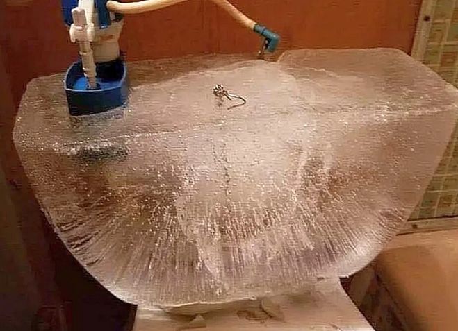

Зачастую трескается не сам унитаз, а бачок. Сам лично не видел, но говорят, что если лопается, то разлетается весь, остаётся только глыба льда.

Лопнет, проверено. Родственники в прошлом году забыли слить воду из унитаза в неотапливаемом зимнем доме, (недостроен), в итоге по весне обнаружилось что бачок разорвало. Сам унитаз выдержал, воде было куда расширяться, а может просто повезло, но бачок под замену. В общем мой совет не испытывать судьбу и делать всё как надо, т.е. слить воду из системы водоснабжения полностью, а так же из бачка и самого унитаза, тогда гарантированно вам его не придётся менять.
