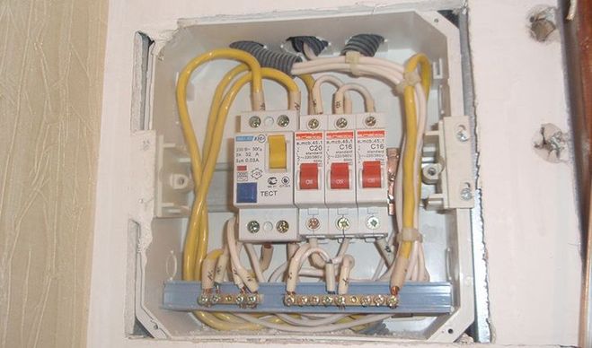

Очень редко бывает такая причина, так как линия в домах обычно идёт одна на всё, то есть и на розетки и на освещение, только на электроплиту она отделена от всего остального. Но раз уж случилась такая неприятность, то дело может быть только в одном, электропроводка в данном случае разделена на две ветви, причём одна идёт на освещение, а другая на розетки. Вот отсюда и следует плясать. Раз есть разделение, значит существуют в щитке электропитания и автоматы, которыми при необходимости можно отключать ту или иную линию. В первую очередь смотрите на автомат, если он выключен, то включите и проблема будет решена. Если же автомат после включения опять выключается, то в каком то приборе освещения произошло короткое замыкание (хотя может коротнуть и в распределительной коробке). В этом случае выключается всё освещение и включается по одному, пока не выключится автомат. Так можно узнать какой осветительный прибор неправильно работает. Если же автомат выключается и при выключенном освещении, то всё сложнее, значит или коротит проводка или замыкание происходит в распредкоробке. В этом случае придётся вскрывать каждую коробку и проверять проводку и соединения. Эту операцию лучше уже доверить специалисту и не заниматься самодеятельностью.

Если у вас работают розетки, а освещение нет, то логично подумать, что питание розеток и освещения разведено двумя отдельными линиями, поэтому розетки запитан, а освещение нет!
Опять же это если у вас нет света во всех плафонах и люстрах, а не в одной какой то комнате.
Возьмите тестер (обычную отвёртку с неоновой лампочкой) и убедитесь точно, повыкручивайте лампочки и включайте свет, убедитесь что его там действительно нет, а не перегорели лампочки или пришли в негодность контакты в патронах.
Итак вы убедились, что действительно так, электричество на освещение не подаётся.
Теперь ищем причину. Идём к щитку, там где ввод в дом или квартиру и смотрим в него.
Проверяем автоматические выключатели, основной включен, а отдельные все ли включены, можно выключить и включить повторно, если свет появился, значит хорошо, по какой то причине сработала защита, нужно выяснить причину. Если же это не помогло то - тем же тестером проверяем наличие электричества на на выходах автоматических выключателей.
Если прив включенном выключателе ток через него не проходит, то ему пришёл конец, его нужно менять, если ток есть и на выходе и на входе, а свет в доме не появился, то проблема гораздо серьёзнее, нужно искать причины теперь в разводке, постепенно прозванивая разводные коробки.
