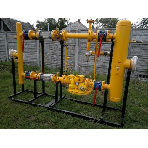

И для большего вашего успокоения скажу, что к частным домам подходят газопроводы низкого давления, а берут они свое начало от магистралей среднего давления. При этом на месте врезки газопровода обязательно должен стоять специальный газораспределительный узел, который в автоматическом режиме поддерживает необходимое в газопроводе давление.

Вот так примерно выглядит схема:
