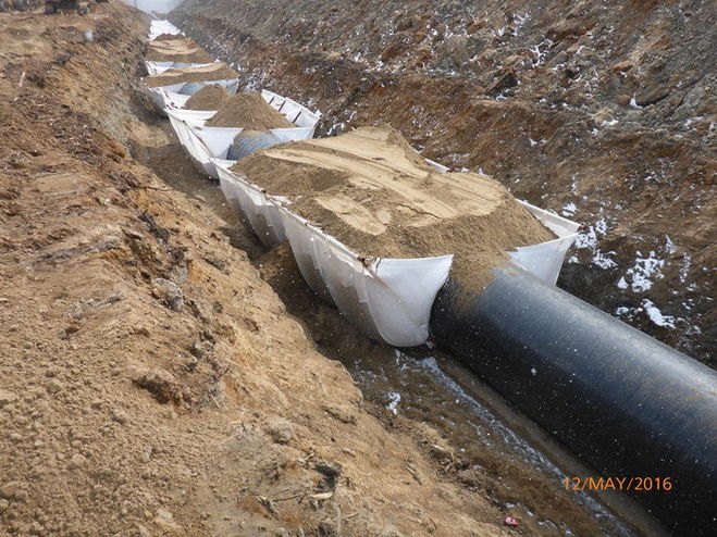

Балластировочные устройства могут быть в виде:
  • анкеров (винтовых или свайных);
  • чугунных или железобетонных пригрузов;
  • полимерно-контейнерных баллансировочных устройств (ПКБУ);
  • обетонированные трубы.
Вот так выглядит ПКБУ балластировочное устройство. В качестве утяжеляющего груза в нем используется грунт.
