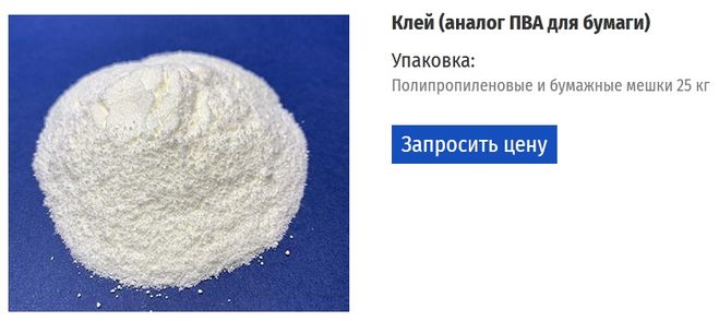

Так называемый клей ПВА может быть разным, универсальным, канцелярским, ПВА для обоев, ПВА "Экстра", строительный ПВА, есть в продаже даже вот такой
сухой клей ПВА.

Если речь идёт о сухом клее ПВА, то пропорции уже иные, разводится он так же тёплой водой, но воды уже не 2 части а от 7 до 15 частей (по весу, а не по объёму).
Разбег в пропорциях связан с тем какой консистенции (какой вязкости) Вам нужен ПВА на выходе.
Сухой ПВА размешивается миксером до получения однородной массы.

Также в магазинах можно найти сухой крахмальный клей с названием ПВА, который является аналогом ПВА по клеящим свойствам.
Так что сначала надо найти марку вашего клея, а потом искать пропорции. Но вся беда в том, что клей ПВА уже выпускают в жидком состоянии и приготавливать его не надо, он уже готов к использованию. Даже если он стал густым (подсох) не всегда его можно разбавить, так как он полимизируется. Можно конечно попробовать добавить его в тёплую воду и размешать, но не факт, что клей растворится, скорее всего просто вода и клей просто смешаются друг с другом.
Но есть клей, который я привёл в примере выше, который вроде как и называется ПВА, но сам по себе немного другого состава, именно он и выпускается в сухом виде.
Данный клей приготовляется по следующему алгоритму:
1 - Берём воду 20-25 градусов в плюсе;
2 - В воду при постоянно работающей мешалке (в зависимости от оборудования обороты 750-1250 в минуту) засыпаем сухой клей в пропорции 1-3, т.е на 1 килограмм клея 3 литра воды, но это не окончательная пропорция, так как для разной марки бумаги нужна своя вязкость. Вязкость регулировать лучше всего добавлением воды в уже готовый клей.
Клей не стоит долго хранить, лучше всего в промышленном производстве готовить его ежедневно.
Возможно вы в интернете найдёте другие пропорции клей-вода, такие как 1-2,33 или 1-4. Но если позвоните на горячую линию, как это сделал я, получите рекомендацию 1 к 3.
В процессе усовершенствования клея на производстве возможно пропорции изменятся. Но 03.07.2020 года была получена именно эта пропорция в рекомендациях.
Ещё пропорция может зависеть от влажности клея, если он хранился во влажном помещении и набрал в себя влаги.
