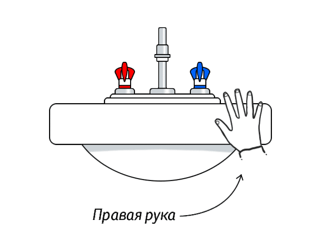

В общепринятых нормах горячая вода (кран который отвечает за открытие и закрытие горячей воды) - должен быть слева.
А вот кран который открывает и закрывает холодную воду - справа.
Так принято потому, что основная масса людей правши и как бы будут открывать правой рукой, то есть проще открыть правый кран - правой рукой - то есть на интуитивном уровне.
Поэтому и смесители с завода уже идут с маркировкой слева - горячая вода, а справа холодная.
То что смесители и посадочные места в них, абсолютно взаимозаменяемые это факт и то что можно подключить и так и так, это тоже факт.
Поэтому во избежание дискомфорта, а в некоторых случаях и травм нужно обязательно маркировать краны, даже у себя дома, случаи бывают разные.

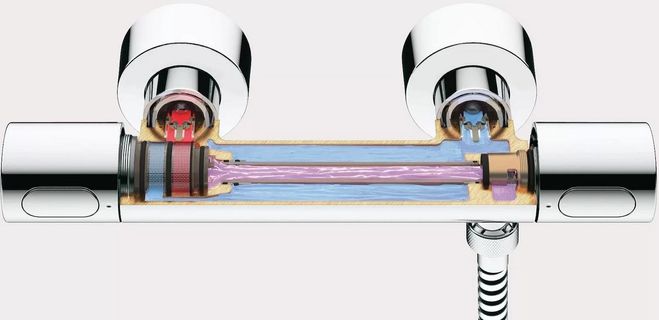

Да и технически многие современные смесители устроены таким образом, что нельзя путать подачу холодной и горячей воды, так как система смешивания устроена своеобразным образом.
Такие смесители делают подачу воды холодной справа, а горячей слева.

Так как большинство людей правши, а в экстренном случае нам проще открыть правый кран правой рукой, то его делают под холодную воду, чтобы случайно не ошпариться (промывая глаза или руки). Ну а кран с горячей водой располагают соответственно с левой стороны.
