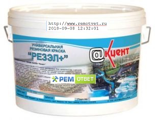

Но если надо, то можно попробовать покрасить вот такой
краской "Резэл+", или эмалью "КЧ-136", или аэрозольной краской для покраски шин (это защитно-декоративная краска).
