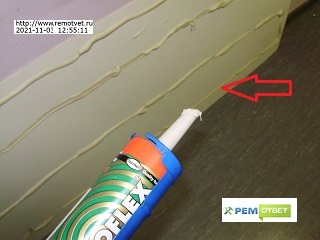

Так же не исключен вариант крепления вагонки клеевым методом, вот фото для наглядности
это и плюс и минус одновременно (для Вашего случая).
Перед приклеиванием вагонки поверхность выводится в ноль и по вертикале и в горизонте.
Я приклеивал на клей из серии "жидкие гвозди" ("Момент", "Макрофлекс" очень не плохие варианты).
В этом случае (использовался клеевой метод) вагонку демонтировать не получится, но и раковину установить проще.
