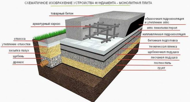

Только после учета всех перечисленных факторов и выбора предпочтительной конструкции фундамента можно будет приступить к его расчетам. При этом следует иметь в виду, что разработанная конструкция плитного фундамента должна будет учитывать, что его профиль по высоте создается не только из бетона, но и с включением таких элементов, как утеплитель, слой гидроизоляционного материала, подбетонок и пр. Схему типовой конструкции плитного фундамента, который устраивается, в том числе, и для сооружения дома с мансарным этажом, прилагаю.
