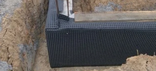

Подбетонку — неармированный 5-10сантиметровый слой бетона, можно залить вручную. Даже лучше — можно добавить в бетон микрофибру для пущей прочности. Поверх подбетонки нужно уложить рулонную гидроизоляцию с нахлестом 20см и с выпуском на то, чтобы потом обернуть толщину плиты. Современные материалы — стеклоизол, диффузионная пленочная мембрана превосходят по прочности рубероид
Мембраны бывают ПВХ, полифеновые, из искусственно модифицированного битума и синтетического каучука. Полимерные качественнее.

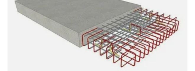

Армирование плитного фундамента подразумевает не только два слоя 12мм арматуры с ячейкой 15см, но и П-образные соединения по периметру
Для вертикальных прутков, соединяющих верхний и нижний слои, можно использовать пластмассовые заглушки или куски застывшего бетона, чтобы прутки не касались гидроизоляции и не порвали ее.
