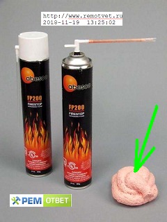

Есть конечно и вот такая красная
огнестойкая монтажная пена, но в основном это пенополиуретановый герметик белого, или желтоватого оттенка.
