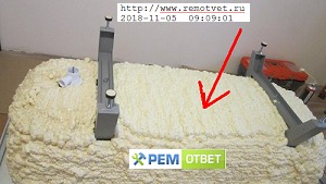

Но важно запенить ванну правильно.
То есть слой монтажной пены должен быть вот таким
сплошным, без пропусков (ванна запенивается, до её установки).
Должен быть хороший контакт пены и металла, для этого, перед запениванием, убирается пыль и поверхность в обязательном порядке обезжиривается.
