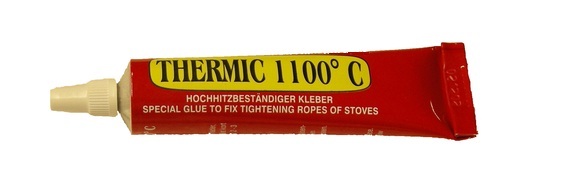

У меня другая проблема была, на углу надорвалась резинка, и чтобы её приклеить пришлось покупать термостойкий клей, так как обычного клея хватало на пару прогревов и резинка отставала.
Использовал немецкий клей, не из-за того, что он качественный или из-за надписи "маде ин Германия", просто на рынке другого не было.
Расходовал его совсем мало, долгое время хранил, но потом стал использовать в других целях.
Так вот приклеил оторванную часть уплотнителя, сразу было всё нормально, но через полгода примерно вновь отошла от металла, как я не старался его растворителем отмывать, но так и получилось снова, примерно полгода и отвалился. Что было дальше не знаю, с квартиры съехал, но думаю, что в скорости опять отвалился.
Вот кстати клей:
