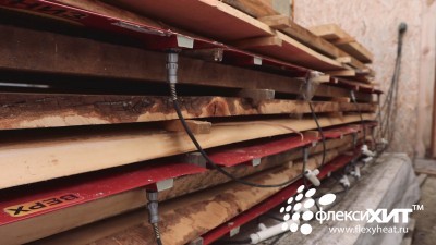

Оказывается, в настоящее время производители вошли в положение частников и стали серийно выпускать бескамерные инфракрасные сушилки для сушки древесины , прямо, во дворе частного дома.
Вот как они выглядят:

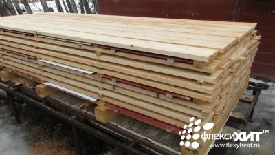

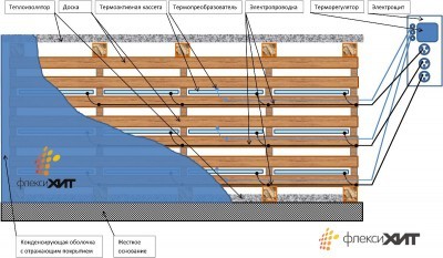

Смысл процесса?
На земле укладываются бруски и выравниваются по уровню. На них кладут фанеру, а поверх неё - пенопласт.

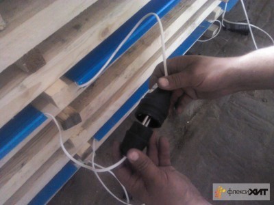

На пенопласт - набор инфракрасных пластин, которые подключаются к автоматике.
Размеры пластин стандартные и можно набрать любую ширину и длину штабеля.
Через каждые два-три ряда досок, уложенных на прокладки, укладывается новый ряд пластин.
Штабель сверху накрывается ещё одним слоем пенопласта.

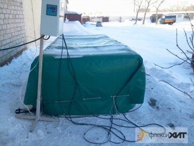

Всё укрывается тентом или полиэтиленом.
Скопившаяся влага стекает по стенкам укрывного материала на землю.
Таким способом добиваются 7-8% влажности пиломатериала, даже в зимний период.

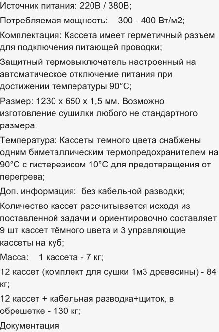

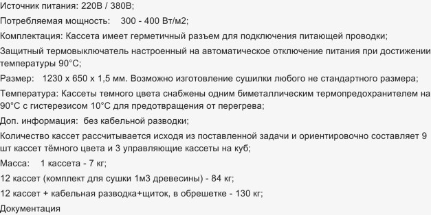

Технические характеристики:
