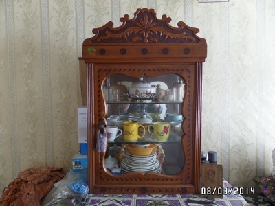

Отец занимался с деревом, был краснодеревщиком, умер рано, мне только 16 было, но кое что успел схватить. Например, что доски для изготовления мебели должны пролежать минимум пару лет под крышей в хорошо проветриваемом месте. Обязательно без солнца. Лучшее место для этого потолок сарая или пол сеновала- это одно и то же. Но уже на собственном опыте. Для разных изделий из дерева, разное время сушки. К примеру рамы можно изготовлять из досок полугодичной сушки, так же скамеечки в баню, стулья, табуреты.
А на серьёзную мебель,увы пару лет.Вот к примеру одно из произведений.
