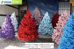

В начале определитесь с цветом краски, вот несколько вариантов
на фото, фиолетовый, коричневый, можно и в жёлтый, или "серебряный", белый цвет покрасить ёлку.
На мой взгляд, не плохо смотрится вот такая ярко-красная ёлка.
Если у Вас несколько не больших ёлок, то оригинально будут смотреться ёлки разных цветов, их в общем-то и украшать игрушками не обязательно, они и так смотрятся интересно.
