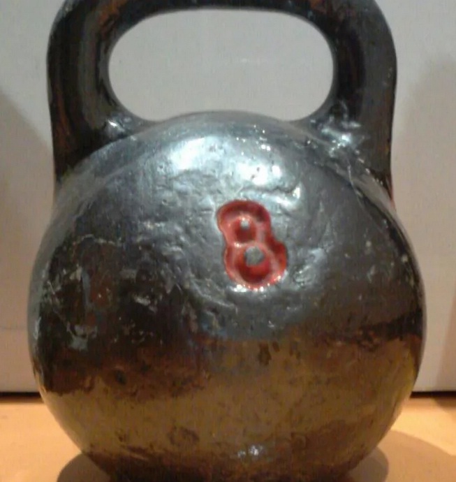

Хотим и цвет гири поменять и плюс её всё равно надо окрашивать, старая краска частично слезла, если следы ржавчины.
Как и чем покрасить гирю.

Так и хотелось спросить, какую гирю, из какого материала, но увидел, что на гире следы ржавчины, значит железо, а скорее всего чугун, так как старые гири изготавливали в основном из чугуна.
Тогда это упрощает дело, гирю для начала надо подготовить, зачистить её поверхность металлической щёткой, так как она не столь большая, то можно и наждачной бумагой воспользоваться. Смывку краски покупать смысла нету, слишком маленький объём, а вот преобразователь ржавчины, хотя бы самый дешёвый придётся купить (его отдельно купите!).
Преобразователем ржавчины тщательно обработайте гирю, и несколько раз так как чугун после ржавчины оставляет ржавые поры и потом гиря ржавчину даст изнутри, она поднимет краску.
После преобразователя ещё раз надо зачистить поверхность и вычистить её (гирю) от пыли и грязи растворителем, чтобы не только помыть её, но и обезжирить. Если есть поблизости сжатый воздух, то лучше всего продуть им.
