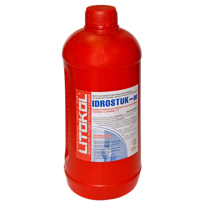

Нет. В краске присутствует целлюлоза, которая при соединении с затиркой произойдёт коагуляция (створаживание), что вызовет образование комков. Придать цвет затирке можно с помощью универсальной пигментной пасты для водных малярных составов, либо с помощью сухого пигмента. Однако хочу предостеречь: колеровать затирку можно только в светлые тона, т.к. при большом количестве колера затирка будет мелить, краситься, цвет вымываться. Для уменьшения меления и пачкания пигментом, затирку можно усилить, добавив в неё специальную дисперсию. Она усилит вяжущие свойства и затирка не будет окрашивать пальцы. В этом случае цвет можно будет сделать более насыщенным.
Латексная добавка для цементной затирки
