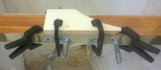

Но если всё же решили исправить ситуацию, то попробуйте способ, при помощи которого я убирал вздутие на стенке из похожего материала. Нужно взять две металлические пластины и струбцину, лучше две или три. В зависимости от размера вздутия. Кладём пластины одну сверху, другую снизу на проблемное место. Затем стягиваем струбцинами до устранения вздутия. Просушиваем это место строительным феном и оставляем стянутым некоторое время. После высыхания нужно защитить это место от дальнейшего попадания влаги. Можно использовать лак или краску.

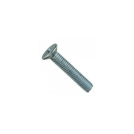

Попробуйте использовать винты с потай головкой оцинкованные, например, такие:

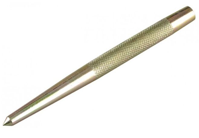

Можно будет , прижав струбциной, накернить место сверления.
Потом высверлить отверстие и ударить по нему молотком по конусному керну). Получите конусное углубление для того, что бы утопить в нём шляпку винта.
Кернер.
Далее вставляете винтв отверстие. С обратной стороны шайбу, гровер и гайку.
Всё стягиваете.
Чтобы не было видно - разводите эпоксидный клей и насыпаете в него алюминиевую крошку(можно напильником натереть, зажав любой алюминий в тиски или купить в магазине хоз. товаров или зап. частей).
Утопленную в воронку от керна, шляпку винта смазываете клеем, после высыхания - шкурите наждачкой.
