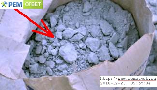

Если у Вас старый цемент находится вот в таком состоянии,
то эта "субстанция" уже не цемент.
И даже если Вы измельчите цементный камень в пыль, то это не вернёт его свойства.
Гидратация завершена (химическая реакция), цемент полностью потерял свою активность, это уже не связующее вещество, это цементный камень.
Смешивать такой цемент со свежим категорически не советую.
