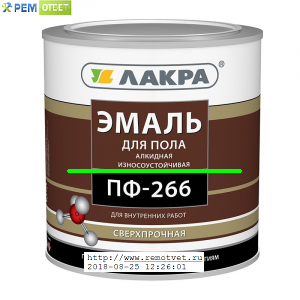

Если речь о покраске полов, то категорически не советую смешивать эти краски, полы окрашиваются, вот такими красками
(эмалями) для полов, они чрезвычайно износоустойчивые, в отличие и от фасадных и тем более от красок для стен и потолков.
