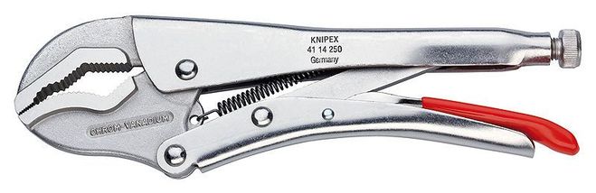

Когда гайка гибкого шланга прикипела на резьбе к смесителю (а ковыряться там так неудобно) тогда надо эту гайку чем-нибудь помять (в прямом смысле этого слова).
Я лично использую для этой цели специальные пассатижи с фиксацией. Называются они "Зажим Гейферный", лучше всего использовать с фиксацией.
Их можно подгонять понемножку путём подкручивания гайки и при этом найти момент, когда давление хорошее, но гайку не раздавите.
Так "покусать" со всех сторон гайку, а потом пробовать открутить, только сначала делайте движение на закручивание, а потом на откручивание.
