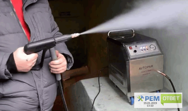

Для устранения практически всех запахов особенно эффективным будет пропаривание тары перегретым паром температурой 150-180 градусов. Но есть здесь один существенный недостаток — не везде имеется возможность воспользоваться им ( в основном он используется на спецпредприятиях), а покупать бытовой парогенератор для разового использования очень невыгодно — цена самого простенького около 10 тысяч рублей. Покупать, конечно, нет смысла, но может быть, найдется у знакомых.

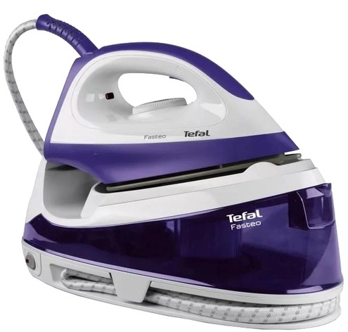

А далее вот что лучше всего сделать - надо обработать канистру внутри паром, это можно сделать на автомойке, у кого есть такая установка или простым парогенератором для одежды.
