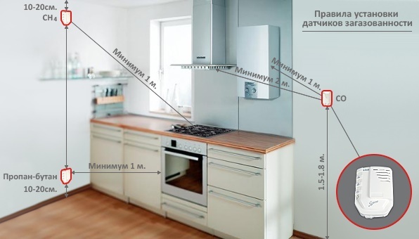

Вот иллюстрация для установки-
Наиболее логично разместить датчик СО (угарного газа) в помещении, где расположены топливоиспользующие аппараты, на максимальном удалении от них, на стене ближайшей к основному размещению людей, на высоте 1,5 метров.
