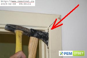

Демонтируем наличники в первую очередь, можно использовать монтировку, стамеску и молоток, или вот такой демонтаж
с использованием топора и молотка.
Вставляем топор между наличником и коробкой, чуть подбиваем его и демонтируем наличники.
